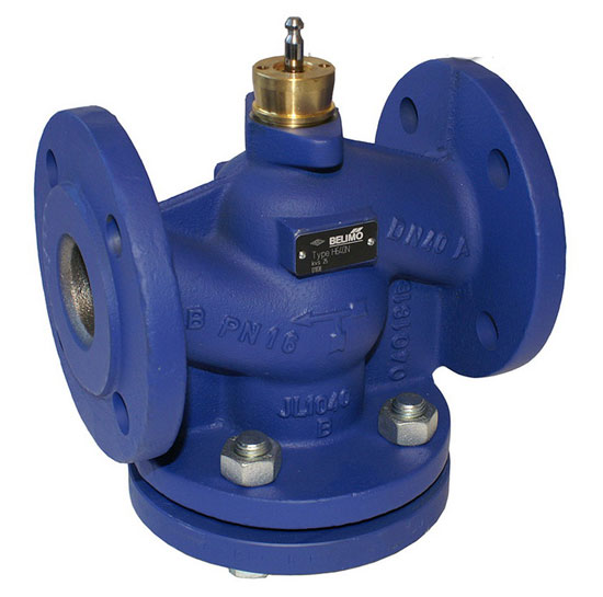

Применение
Используется для плавного регулирования потока пара, жидкости и воздуха в системах отопления, вентиляции и кондиционирования воздуха.
Принцип работы
Управление регулирующего 3-х ходового седельного клапана осуществляется с помощью электропривода серии AV24-3, AV 230-3 и AV24-MFT. Электропривода управляется стандартными сигналами: аналоговым или по 3х-точечной схеме, подача напряжения смещает конус клапана в положение, соответствующее управляющему сигналу.
Особенности изделия
равнопроцентная характеристика потока, достигается специальным профилем конуса клапана.
встроенное ручное управление клапаном с помощью шестигранного ключа для поворота привода.
2-х ходовой клапан может быть преобразован в 3-х ходовой: использование заглушки.
модельный ряд 2-х ходовых клапанов: H679N, H680N, H680S.
Технические характеристики
Рабочая среда: воздух, пар, вода, этиленгликоль до 50%.
Рабочая среда: ПАР – H6…S.
Рабочая среда: вода и гликоль – H6…N.
Диаметр: DN 80.
Пропускная способность Kvs: 90 м3/ч.
Температура среды: -10… +150°С.
Присоединение: H6…N(S) фланец DIN.
Перепад давления ΔPs: 1600 кПа.
Положения установки: вертикально или горизонтально (по штоку клапана).
№ продукта: H679N
Материалы:
Корпус: чугун GG 25.
Конус: латунь, нержавеющая сталь.
Седло: нержавеющая сталь.
Шток: нержавеющая сталь.
Уплотнение штока: EPDM кольцо.
Электрические аксессуары
ZH24-1 подогреватель штока (DN 15... DN 50).
ZH24- 1-C подогреватель штока (DN 65...DN 100).
