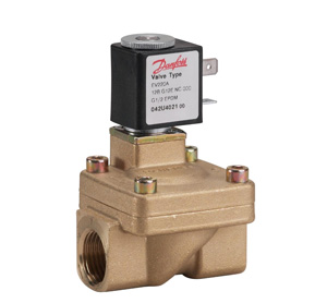

Электромагнитный двухходовой двухпозиционный клапан прямого действия EV220A с электромагнитной катушкой для нейтральных жидкостей и газа рекомендуется использовать в промышленных и бытовых системах управления. В клапане предусмотрена защита от гидравлического удара. Клапаны произиодят из латуни в нормально закрытом и открытом вариантах.
Технические характеристики
Температура жидкости: -30...110°C.
Давление корпуса: PN 25.
Материал: латунь.
Диаметр клапана: DN 50.
Пропускная способность Kvs: 32 м3/ч.
Соединение: внутренняя резьба Rp 11/2".
Min. перепад давления: 0,2 Bar.
№ продукта: 042U4088

Принцип действия электромагнитного клапана
Нормально закрытый клапан
Напряжение на катушку не подается (закрыто):
Когда нет напряжения на катушке 1, пружина якоря 2 прижимает якорь и тарелку клапана 3 к регулирующему отверстию 4. На диафрагму 5 подается давление через выравнивающее отверстие 7 и она перекрывает главное отверстие 6 как только давление на диафрагме становится равным давлению во входном отверстии. Клапан будет закрыт пока на катушку не подается напряжение.
Напряжение на катушку подается (открыто):
Когда есть напряжение на катушке 1 якорь и тарелка клапана 3 поднимаются и
освобождают отверстие 4 для свободного прохождения потока. Так как регулирующее отверстие больше выравнивающего давление на диафрагме падает, она поднимается и освобождает главное отверстие клапана. Клапан будет открыт, пока есть перепад давления на клапане и напряжение на катушке.
Нормально открытый клапан
Принцип действия нормально открытого клапана такой же как и у закрытого, только в зависимости от того подается или нет напряжение на катушку он работает противоположно закрытому клапану.
