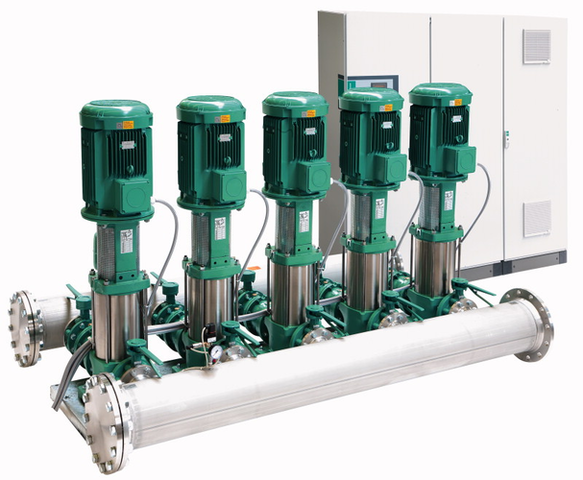

Установка повышения давления с 2–4 параллельно включенными, нормальновсасывающими горизонтальными высоконапорными центробежными насосами из нержавеющей стали
Для полностью автоматического водоснабжения и повышения давления в жилых, офисных и административных зданиях, гостиницах, больницах, торговых комплексах и различных промышленных объектах
Перекачивание питьевой и хозяйственной воды, охлаждающей воды, воды для пожаротушения и т. д., которая ни химически, ни механические не разрушает используемые материалы и не содержит абразивных и длинноволокнистых включений
Особенности/Достоинства
Компактная установка с оптимальным соотношением цены и качества, отвечающая требованиям нормы DIN 1988
2-4 параллельно включенных горизонтальных высоконапорных центробежных насоса серии MHI, полностью выполненных из нержавеющей стали
простая установка и надежность в эксплуатации благодаря встроенным приборам управления ER 2 - ER 4
Wilo Economy CO-MHI.../ER
