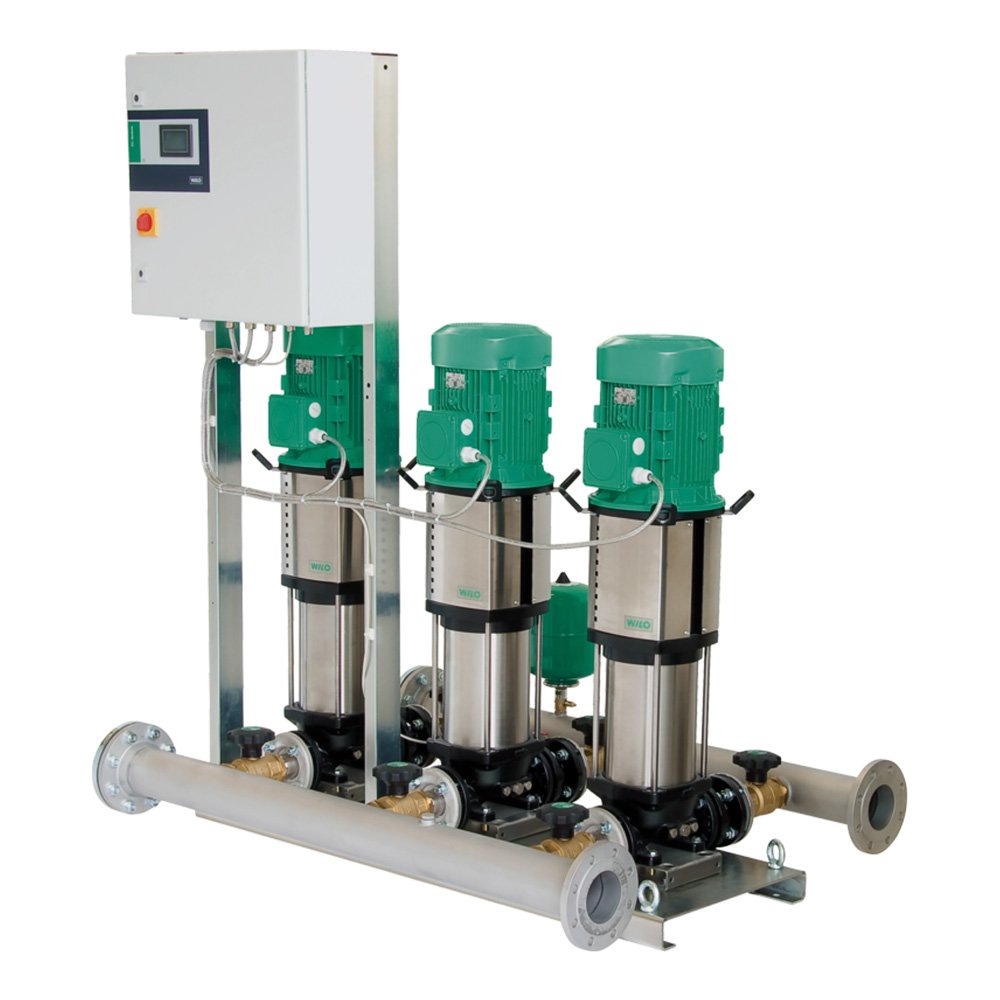

Производитель: Wilo
218398.41 грн
Основные технические характеристики
Подключение к сети 3~230 В/400 В, 50 Гц
Предохранители A, AC 3 со стороны сети в соответствии с мощностью мотора и предписаниями EVU
Температура перекачиваемой жидкости макс. 60 °C
Рабочее давление 16 бар
Входное давление 10 бар
Номинальный внутренний диаметр для подсоединения с напорной стороны R 2 - DN 250
Вид защиты IP 54
Оснащение
2-6 насосов на установку
Автоматическое управление насосами через CC-контроллер
Детали, находящиеся в контакте с перекачиваемой жидкостью, устойчивы к коррозии
Оцинкованная фундаментная рама с регулируемыми по высоте виброгасителями для звукоизоляции
Разводка трубопровода из нержавеющей стали 1.4571
Шаровой запорный кран/кольцевой запорный клапан на каждом насосе, со всасывающей и напорной сторон
Клапан обратного течения с напорной стороны
Мембранный напорный бак 8 л, PN16, с напорной стороны
Датчик давления, со стороны отводящего трубопровода
Манометр (со стороны подводящего трубопровода) приобретается опционально
Манометр (со стороны отводящего трубопровода)
Предохранитель, срабатывающий при недостатке воды, приобретается опционально
Материалы
Рабочие колеса, ведущие колеса, ступенчатый корпус из нержавеющей стали 1.4307
Корпус насоса из серого чугуна EN-GJL 250 с катафорезным покрытием KTL
Вал из нержавеющей стали 1.4057
Защитная втулка вала 1.4404
Уплотнительное кольцо из EPDM EP856 (уплотнение FKM - по запросу)
Защитная втулка вала из 1.4301
