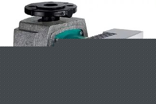

Циркуляционный насос с мокрым ротором, с резьбовым или фланцевым соединением, электронно-коммутируемым мотором с автоматической регулировкой мощности.
Применение
Любые системы водяного отопления, системы кондиционирования, закрытые контуры охлаждения, промышленные циркуляционные установки.
Обозначение
Пример: Wilo-Stratos 30/1-12
Stratos Высокоэффективный насос (с резьбовым или фланцевым соединением), электронно регулируемый
30/ Номинальный внутренний диаметр для подсоединения
1-12 Диапазон номинальной высоты подачи [м]
Особенности/преимущества продукции
Класс энергоэффективности A
Наивысший КПД благодаря технологии ECM
Экономия энергии по сравнению с нерегулируемыми циркуляционными насосами до 80%
Фронтальная панель управления и доступ к клеммному отсеку, различные варианты монтажа, независимое положение дисплея
Несложная установка благодаря комбинированным фланцам PN 6/PN 10 ( DN 32 до DN 65)
Использование в системах охлаждения/кондиционирования при любой температуре окружающей среды.
Корпус насоса с катафорезным покрытием (KTL) для защиты от коррозии при образовании конденсата.
Дополнение системы за счет дополнительных коммуникационных модулей Modbus, BACnet, CAN, LON, PLR и др.
Дистанционное управление при помощи инфракрасного интерфейса (IR-модуль/IR-монитор)
Технические данные
Допустимый диапазон температур от --10° C до +110° C
Подключение к сети 1~230 В, 3~230 В, 50/60 Гц
Класс защиты IP 44
Резьбовое- или фланцевое соединение (в зависимости от типа) Rp 1 до DN 100
Макс. рабочее давление при стандартном исполнении: 6/10 бар или 6 бар (специальное исполнение: 10 бар или 16 бар)
