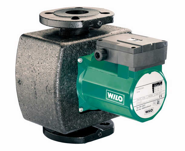

Циркуляционный насос с мокрым ротором, с резьбовым или фланцевым соединением
Применение
системы водяного отопления, промышленные циркуляционные установки, системы кондиционирования и закрытые контуры охлаждения
Обозначение
Пример: TOP-S 40/10
TOP-S Стандартный насос (с резьбовым или с фланцевым соединением)
40/ Номинальный внутренний диаметр для подсоединения
10 Номинальная высота подачи [м] при расходе Q = 0 м3/ч
Особенности/преимущества продукции
Используются в системах отопления и системах охлаждения/кондиционирования от -20 °C до +130 °C
(TOP-S80/15 и TOP-S80/20 от -20°C до +110°C)
Корпус насоса с катафорезным покрытием (KTL) для защиты от коррозии при образовании конденсата.
Ручная регулировка мощности с 3 ступенями частоты вращения
Несложная установка благодаря комбинированному фланцу PN 6/PN 10 (для DN 40 - DN 65)
