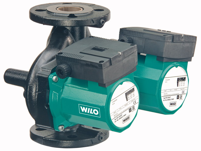

Сдвоенный насос: насос с мокрым ротором - циркуляционный насос с фланцевым соединением (TOP-SD 30/5 с резьбовым соединением).
Применение
системы водяного отопления, промышленные циркуляционные установки, системы кондиционирования и закрытые контуры охлаждения
Обозначение
Пример: Wilo-TOP-SD 40/7
TOP-SD Стандартный сдвоенный насос (насос с фланцевым соединением, TOP-SD 30/5 с резьбовым соединением)
40/ Номинальный внутренний диаметр для подсоединения
7 Номинальная высота подачи [м] при расходе Q = 0 м3/ч
Особенности/преимущества продукции
Используются в системах отопления и системах охлаждения/кондиционирования от -20 °C до +130 °C
(TOP-SD 80/15 и TOP-SD 80/20 от -20 °C до +110 °C)
Сдвоенные насосы для режима работы «основной/резервный» или режима параллельной работы двух насосов.
Ручная регулировка мощности с 3 ступенями частоты вращения
Корпус насоса с катафорезным покрытием (KTL) для защиты от коррозии при образовании конденсата.
Несложная установка благодаря комбинированному фланцу PN 6/PN 10 ( DN 32 до DN 65)
Технические данные
Допустимый диапазон температур от -20 °C до +130 °C,
кратковременно (2 ч) до +140 °C (TOP-SD 80/15, TOP-SD 80/20 и насосы с защитным модулем Wilo: от -20 °C до +110 °C)
Подключение к сети:
1~230 В, 50 Гц (в зависимости от типа)
3~230 В, 50 Гц (в качестве опции со штекером переключения)
3~400 В, 50 Гц
Класс защиты IP 44
Резьбовое- или фланцевое соединение (в зависимости от типа) Rp 1¼ до DN 80
Макс. рабочее давление при стандартном исполнении: 6/10 бар или 6 бар (специальное исполнение: 10 бар или 16 бар)
Гидравлические характеристики
TOP-SD_grafik
Оснащение/функции
Режимы работы
Переключение ступеней частоты вращения
Ручное управление
Настройка ступеней частоты вращения: 3 ступени частоты вращения
Автоматическое управление
Полная защита мотора с интегрированной электронной системой отключения (серийное оснащение только для трехфазных насосов с P2≥180 Вт, в качестве опции для всех типов с защитным модулем Wilo-C)
Внешнее управление
Управляющий вход «Выкл. по приоритету» (в качестве опции для всех типов с защитным модулем Wilo-C)
Сигнализация и индикация
Раздельная/обобщенная сигнализация неисправности (беспотенциальный размыкающий контакт) (в качестве опции для всех типов с защитным модулем Wilo-C)
Обобщенная сигнализация неисправности (беспотенциальный размыкающий контакт) (серийное оснащение только для трехфазных насосов с P2≥180 Вт, в качестве опции для всех типов с защитным модулем Wilo-C)
Раздельная сигнализация о работе (беспотенциальный нормальноразомкнутый контакт) (в качестве опции для всех типов с защитным модулем Wilo-C)
Защитный контакт обмотки (ЗКО, беспотенциальный размыкающий контакт) (только для однофазных насосов с P2 = 180 Вт)
Световая индикация неисправности (серийное оснащение только для трехфазных насосов с P2 = 180 Вт, в качестве опции для всех типов с защитным модулем Wilo-C)
Контрольная лампа направления вращения (серийное оснащение только для трехфазных насосов)
Управление сдвоенными насосами (сдвоенный насос или два одинарных насоса)
Режим работы «основной/резервный» (автоматическое переключение насосов по сигналу неисправности/по таймеру): в качестве опции для всех типов насосов с защитным модулем Wilo-С
Оснащение
Для насосов с фланцевым соединением: Исполнения фланца
Стандартное исполнение для насосов DN 32 - DN 65: комбинированный фланец PN 6/10 (фланец PN 16 согласно EN 1092-2) для контрфланцев PN 6 и PN 16,
Стандартное исполнение для насосов DN 80: фланец PN 6 (рассчитан PN 16 согласно EN 1092-2) для контрфланца PN 6,
Специальное исполнение для насосов DN 32 (не TOP-SD 32/7), DN 40 (не TOP-SD 40/3) до DN 80: фланец PN 16 (согласно EN 1092-2) для контрфланца PN 16,
Консольная конструкция (только с горизонтальным расположением вала):
Стандартное исполнение для насосов TOP-SD 40/15, 50/15, все TOP-SD 65 и TOP-SD 80.
Специальное исполнение для насосов TOP-SD 32/10, 40/3, 40/7, 40/10, 50/7, 50/10. Отверстие M10 для монтажа консолей изготавливается по запросу.
Встроенный перекидной клапан в корпусе насоса
Подводка кабеля возможна с двух сторон (только для однофазных и трехфазных насосов с P2≥180 Вт)
Материалы
Корпус насоса: Серый чугун
Рабочее колесо: Синтетический материал
Вал: Нержавеющая сталь
Подшипники: металлографит
Объем поставки
Сдвоенный насос
С уплотнениями для резьбового соединения (только для TOP-SD 30/5)
С подкладными шайбами фланцевых винтов (при номинальных внутренних диаметрах для подсоединения DN 32 - DN 65)
Инструкция по монтажу и эксплуатации
Опции
Специальное исполнение для рабочего давления PN 16 (за отдельную плату)
Исполнения для особых напряжений - по запросу
Принадлежности
Резьбовые соединения для резьбового подсоединения (для TOP-SD 30/5)
Консоли для крепления насосов
Для насосов 3~400 В:
Штекер переключения 3~230 В (необходимо 2 штекера),
Защитный модуль Wilo C 3~400 В (необходимо 2 модуля)
Для насосов 1~230 В:
Устройства отключения Wilo SK 602/SK 622
Защитный модуль Wilo C 1~230 В (необходимо 2 модуля)
