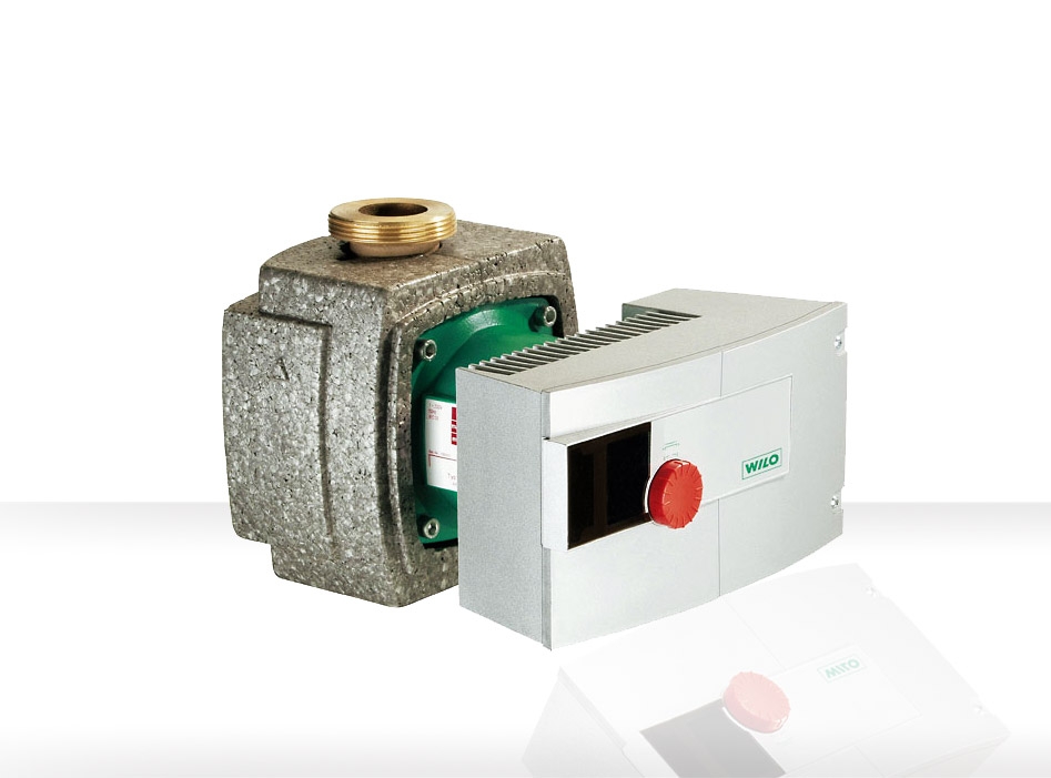

Циркуляционный насос с мокрым ротором, с резьбовым или фланцевым соединением, мотором EC и автоматическим согласованием мощности
Применение
Циркуляционные системы питьевой воды любых исполнений, любые системы водяного отопления, системы кондиционирования и закрытые контуры охлаждения, промышленные циркуляционные установки
Обозначение
Пример: Wilo-Stratos-Z 40/1-8
Stratos Высокоэффективный насос (с резьбовым или фланцевым соединением), электронно регулируемый
Z Одинарный насос для системы циркуляции питьевой воды
40/ Номинальный внутренний диаметр для подсоединения
1-8 Диапазон номинальной высоты подачи [м]
Особенности/преимущества продукции
Наивысший КПД благодаря технологии ECM
Фронтальная панель управления и доступ к клеммному отсеку, различные варианты монтажа, независимое положение дисплея
Несложная установка благодаря комбинированным фланцам PN 6/PN 10 ( DN 40 до DN 65)
Устойчивый к коррозии бронзовый корпус насоса для систем с возможным повышенным содержанием в воде кислорода
Автоматическое регулирование мощности насоса в системах ГВС с переменными гидравлическими параметрами и терморегулирующими запорными арматурами.
Фиксированный режим позволяет настроить мощность насоса, оптимально подходящую для систем ГВС с переменными гидравлическими параметрами.
Дополнение системы за счет дополнительных коммуникационных модулей Modbus, BACnet, LON, CAN, PLR, и др.
Дистанционное управление при помощи инфракрасного интерфейса (IR-модуль/IR-монитор)
